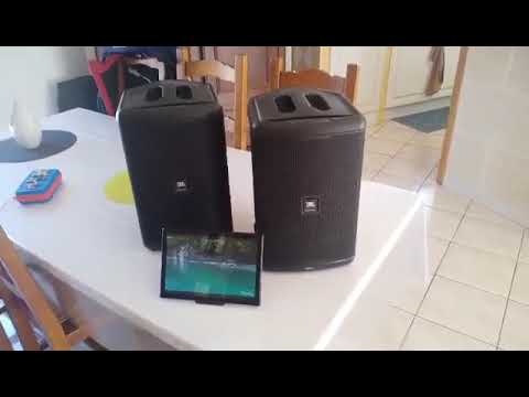

J'ai acheté deux JBL EON ONE COMPACT, le problème, c'est que j'ai le son qui se coupe pendant la lecture de la musique de façon intermittente. Voir la vidéo pour mieux comprendre.

  • Ah oui et je signale que ça le fait aussi avec les téléphones et que la tablette où les téléphones connecté sur une JBL Charge 2+ ou Flip3, le son est impeccable sans coupure
  • Du coup j'ai finalement trouvé d'où vient le problème, c'est pas des enceintes, mais de la tablette qui coupe le son que elle fait des accés au WiFi. J'arrive à régler le problème en mettant la tablette en mode avion et quand tout se reconnecter, cela fonctionne normalement
  • La faute à la tablette ou au téléphone je suis pas sur car avec une Flip3 , le son et stable pas de coupure, sa marche nickel.
    Moralité : plus on y met cher dans le prix, moins bien sa marche🤔
